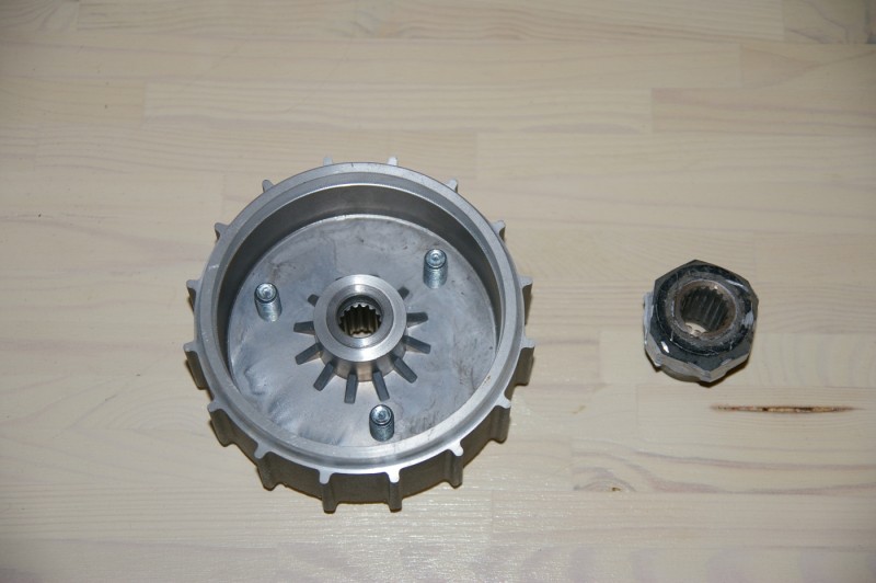

Der Felgenadapter von TNT ist da. Nun kann ich mit den ersten Arbeiten anfangen.
Ich habe die Zahnwellennabe aus dem originalen Hinterrad geflext. Jetzt muss der Rest noch auf Maß gedreht werden. Im Felgenadapter muss auch noch die Zahnwellennabe ausgedreht werden, sodass ich die aus der originalen Felge einpressen kann.
Nun gehts auf die Suche nach einer Werkstatt, die mir das machen kann…
