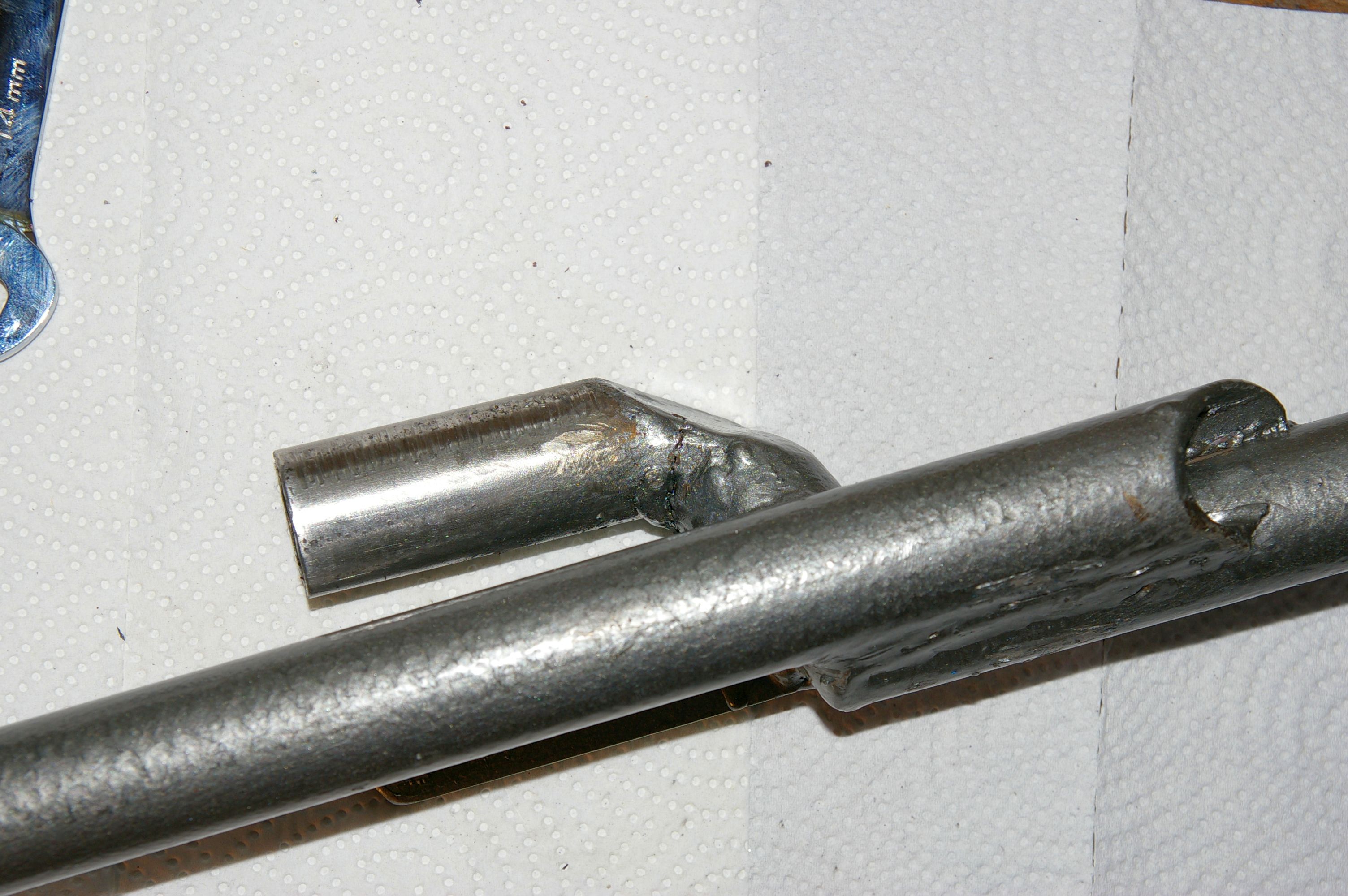

Den gebauten Gepäckträger nutze ich am Ersatzfahrzeug für die Tour nach Istanbul. Darum wollte ich diesen letzte Woche an den anderen Giggle montieren. Leider hielten die Schweißnähte nicht das, was ich mir versprochen hatte.
Gepäckträger25
Peter hat aber schnell reagiert und sich bei seinem Onkel ein Schweißgerät geborgt. Den Riss haben wir großflächig geflickt. Ich hoffe, das war es jetzt auch mit den bösen Überraschungen.
