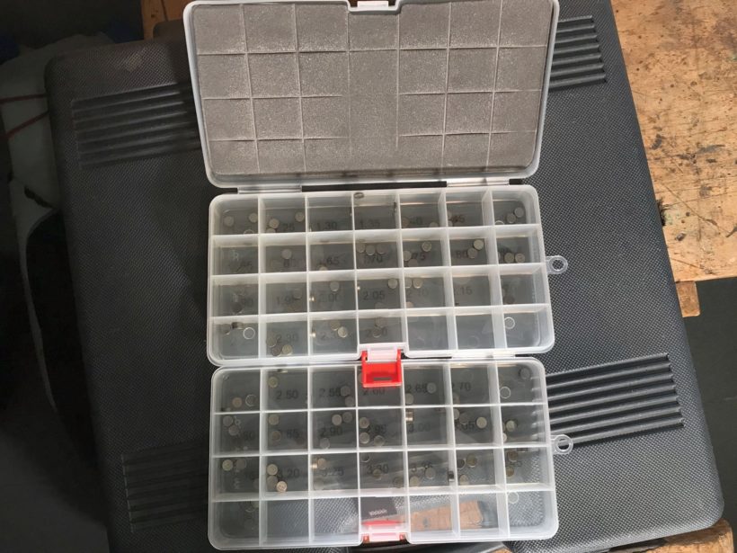

Ein komplettes Ventilshim-Sortiment nenne ich nun auch mein Eigen. Das war extrem teuer, spart mir aber in Zukunft ständiges Porto und Rumprobieren. Denn das 75ccm Kit braucht völlig andere Shim-Dicken als der Originalmotor.

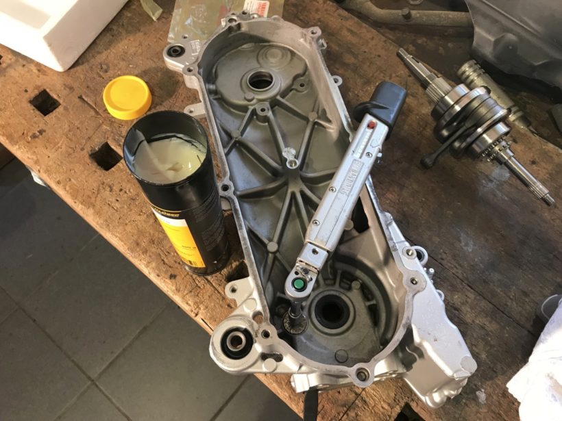

Wichtig bei der Arbeit ist immer mit Drehmomentschlüssel und gutem Fett arbeiten.
Und natürlich nach Anleitung, wenn man den Luxus hat, so eine ausführliches Werkstatthandbuch zu besitzen.

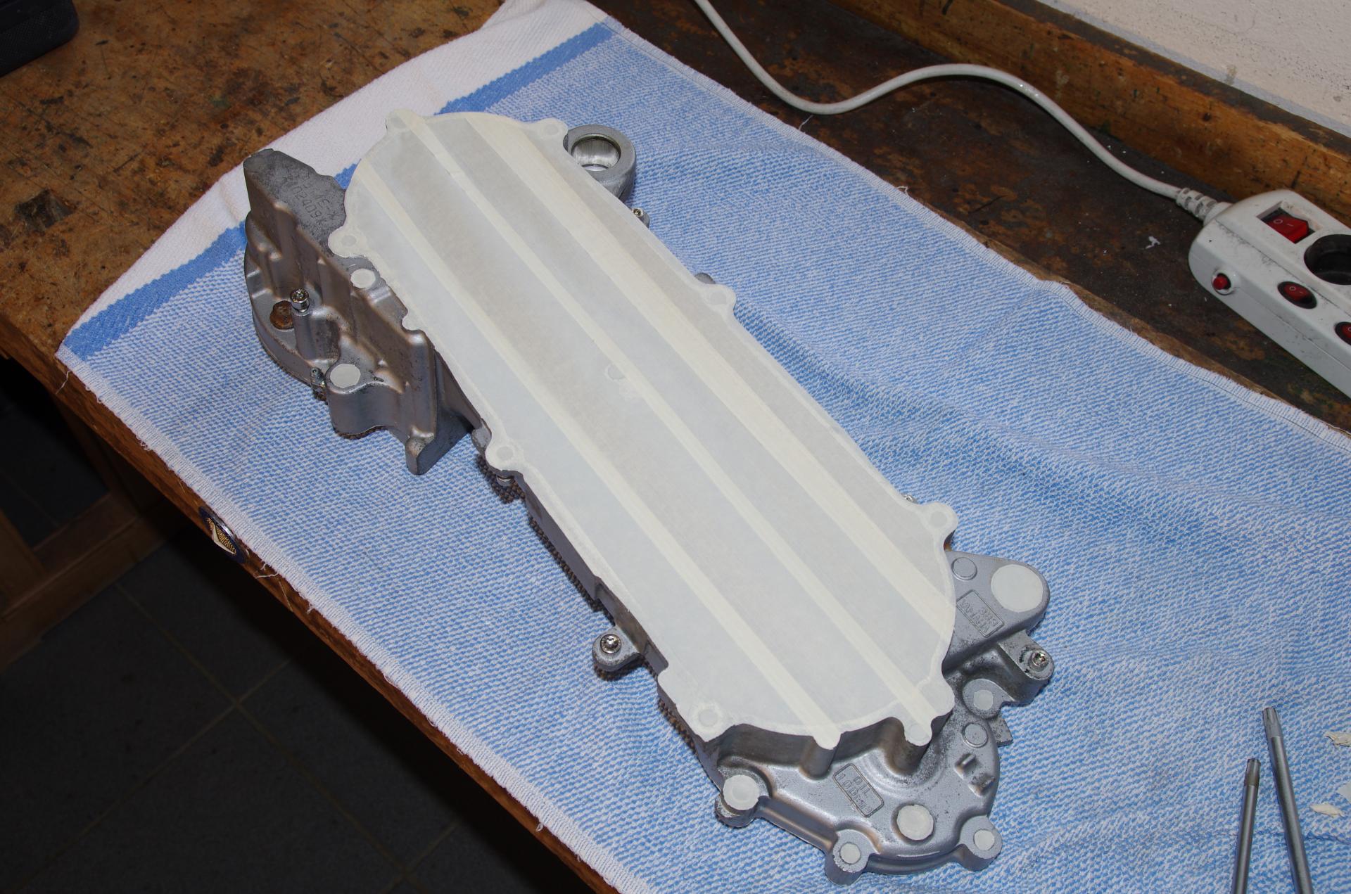

Danach ging es für das Gehäuse unter den Dampfstrahler. Mit dem Ölstein habe ich die Dichtungsflächen abgeschliffen und das Ganze mit Bremsenreiniger gesäubert. Abschließend habe ich alle Öffnungen, welche keinen Lack sehen sollen, abgeklebt und in alle Gewinde wurden „Opferschrauben“ gedreht.
